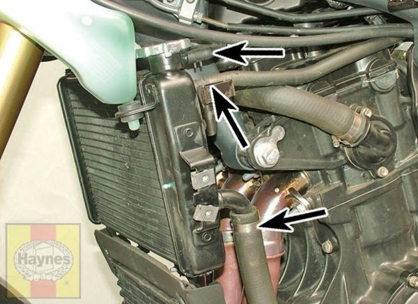

  • #13   7. aug Lige en opdatering på den her, hvis nogen nogensinde rammer samme problemstilling.
    Det var så mig selv der havde byttet rundt på køleslangerne (de to øverste pile på det vedhæftede billede) da jeg samlede. Tror jeg må erkende at jeg skal holde mig fra selv at skrue meget mere.
    Undskyld til Per fra MCMekanix som måtte fejlfinde den brøler for mig.

    #14   7. aug Upsch.. Ja de 2 øverste slanger er vel lige tykke, hvor forbytning kan ske. smiley Der burde triumph have forudset at overløb slangen behøver ikke at være så tyk.
  • #15   7. aug #13
    Thumbs up for at følge op på tråden. smiley
  • #16   7. aug Uh ja den går ikke, så har du dit kølesystem direkte forbundet til din ekspansionsbeholder. Så skal det jo pisse ud smiley
