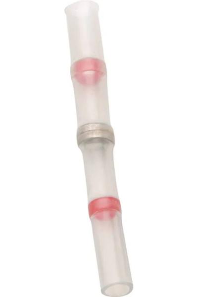

Jeg skal have samlet ledninger til et blinklys og har købt sådan nogle loddesamlere jeg tænker at bruge fremfor kabelsko. Skal de klemmes med tang eller er det bare afisolere ledninger, ind fra hver ende og så varme op ?

  • #1   17. dec 2025 Kun varmes op. Sørg for at få noget krympeflex trukket over samlingen bagefter. Helst krympeflex med lim.

  • #3   19. dec 2025 Øhhh er det ikke "alt-i-et" sådan en loddesamler?
    Der er kombineret krympeflex, smeltering for tæthed og loddetin.
    Så man opvarmer med en varmepistol og så er det loddet forseglet og krympet på én gang.
    Der burde ikke være brug for yderligere krympeflex.
  • #4   19. dec 2025 Uanset vil jeg bruge krympeflex. Ikke altid bliver samlingen helt tæt.

    #5   22. dec 2025 Update. Jeg fik samlet alle ledninger med loddesamler, varmede dem blot med varmepistol som Matthias skrev , og det virkede perfekt. Gav det også krympeflex med lim til sidst, det ser også godt ud og det betyder jo intet når man er i gang. Ikke sikkert der er nødvendigt men hellere på den sikre side smiley
    Tak for hjælpen gutter, god jul til alle !
