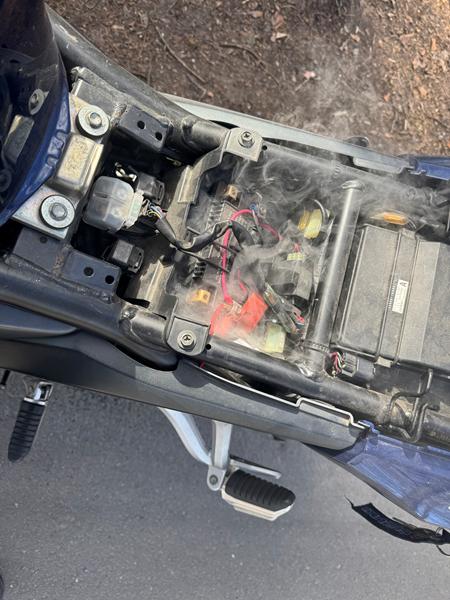

Efter vinterhi starter jeg min Suzuki GSX 1250 FA (i princippet magen til en Bandit) vha en booster. Det gik fint og jeg sørger for at køre en tur med det samme.
Det er som det plejer og efter en tur, er der nok strøm til at den starter fint. Jeg kører lidt videre og mens jeg ruller går den pludselig ud. Jeg starter den mens den ruller men så stiger omdrejningerne til ca 4k uden at jeg rører gassen. Jeg holder ind og pludselig kommer der en tyk hvid røg op fra under sædet.
Jeg får sædet af og det ser ud til at komme fra batteriet. Det er en voldsom røgudvikling og jeg var sikker på at der ville stå flammer op derfra. Det gjorde der ikke men den røg et stykke tid.
Den er ikke overraskende helt død efterfølgende men jeg kan se at der løber en væske ud som kommer fra omkring hvor batteriboksen sidder.
Jeg har desværre glemt hvilken batteri type det var (eftermonteret).
Vil bare høre om der er batteri typer som f.eks. kræver løbende ladning eller om det f.eks. kan være en lille afladning som har "presset" batteriet?
Fik monteret varmehåndtag ved en forhandler for lidt tid siden og de er sandsynligvis ikke helt korrekt monteret, idet de kan tændes når maskinen er slukket.
Jeg spørger bare lidt vi villdrede fordi jeg ikke lige har oplevet et batteri på den måde før.
Billedet viser røgen da det havde aftaget en del.

  • #1   4. apr Sørg for at få vasket alt med rigeligt vand, hvis det er syren der er løbet ud, så har din maling ikke langt igen. Og alt bart metal vil korrodere. Og tag batteriet af den (med handsker) og afskaf det. Sæt et nyt på, og mål hvor meget den lader.. Hvis den går over 14,5V når den får omdrejninger, er den regulator sikkert smuttet.
  • #2   5. apr Ja, som Ace skrier - sørg for at få den målt igennem! Det er de færeste batterier der vil blive varme på den måde med mindre det bliver ladet med alt for høj spænding eller der er en kortslutning et sted der trækker rigtigt meget strøm (men så burde sikringen være gået).
  • #3   5. apr Måske er de varme håndtag monteret direkte på batteri?
    Der sidder i hvert fald nogle ekstra ledninger, måske noget CTEK ladestik?
    Hvilket batteri sidder der? Kan ikke se om det er et der skulle have været misligholdt og opfyldt med destilleret vand.
    Har også selv engang kogt et batteri, dog fik jeg ulykken stoppet inden det blev utæt.
    Min ensretter gav dengang næsten 19 volt ud, og det overlever et klassisk batteri ikke.
    Håber ikke skaden er stor, batterisyre er noget skrækkeligt aggressivt noget.
  • #4   6. apr Varmehåndtagene er monteret direkte på batteriet men dog med et sikringshus. Det har dog irriteret mig, da man risiker at efterlade den med lidt varme på.
    Batteriet er et såkaldt vedligeholdelsesfrit batteri.
    Udover varmehåndtag, er der monteret et USB udtag, hvilket dog ikke var i brug på dagen.
    Det med ensretteren giver mig lige pludselig dårlige mindelser om min gamle 650 Bandit. Den havde en periode, hvor batteriet var underlidt og det viste sig netop at være ensretteren.
    Min MC er kørt til et værksted som er dem der monterede varmehåndtag samt USB-udtag ifm en anden rep.
    Hvis det er ensretteren, er der så ikke en alternativ en man kan bruge i stedet for en original? Mener at have hørt om den her på siden og at den skulle være bedre konstrueret. Jeg husker bare ikke detaljerne....

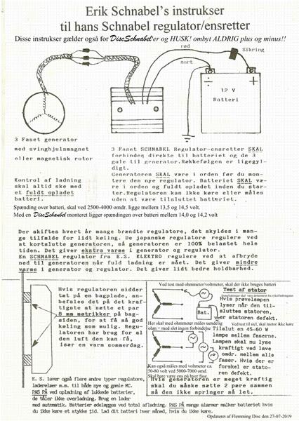

  • #5   6. apr Her kan købes kvalitet. Om de har en der passer til din cykel, ved jeg ikke: http://discteknik.dk/Schnabel/schnabel.htm
  • #7   6. apr Jep, det var netop den jeg havde læst om. Hvis det viser sig, at det er ensretteren som er defekt, kontakter jeg Schnabel og hører om de har noget der passer på min MC.
    Til info, så er det et lithium batteri der sidder på.
  • #11   8. apr Jeg kan sikkert hjælpe med regulator/ensretter, men få før anden regulator/ensretter bliver monteret, så få testet stator. Vigtigst er, at der ikke er overgang fra stator ledninger til stel. Hvis du skal bruge hjælp til det, så kan du kontakte mig på disc@discteknik.dk
    Jeg har vedhæfte et billede, hvor der står lidt om test af stator. Mvh Disc
  • #12   9. apr Er det ikke noget med at man ikke skal bruge lithium batteri medmindre det står i maskinens manual. Noget med at elektroniken ikke er testet med lithium. Der kræves vist også en anden lader og booster ville jeg kun bruge i nødstilfælde da de ofe er til biler. Jeg ved intet om det. Det er bare hvad jeg læser på nettet, så ret mig hvis jeg tager fejl.
  • #13   9. apr Korrekt at litium batteri kræver en spænding, der holder sig under 14,5 volt ellers kan batteri bryde i brand, så derfor skal man sørge for, at kontroller dette inden og/eller monter et regulator/ensretter, der bygget til brug af litium batterier smiley
  • #14   9. apr Et korrekt designet LiFePo-batteri bør dog have en bms der slår fra hvis spændingen bliver for høj. Om de rent faktisk gør det, er en anden sag. smiley
  • #15   18. apr Update: Værkstedet fandt ikke fejl i systemet og den lader som den skal. Der er skiftet til et standard batteri og den har kørt fint siden.
    En forklaring jeg fik var, at når batteriet er helt fladt, kan ladningen blive for kraftig og altså overbelaste batteriet.
    Som en anden skriver, virker det dog underligt hvis der ikke er en slags afbryder dims til at forhindre den slags.
