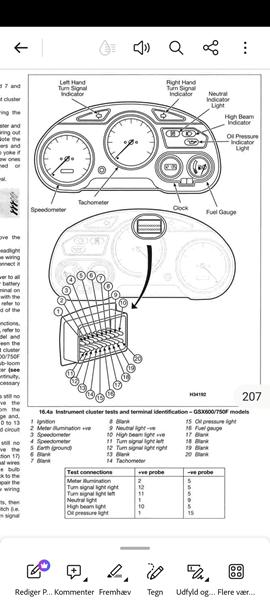

Hej i mc galleri , kunne jeg være så forbandet heldigt at der er en herinde der har netop denne model , der evt står skildt ad , der kunne hjælpe mig lidt ? Mit gamle instrument døde , har fået et nyt MEN i det nye er der ur i , det vil jeg jo gerne have til at virke , i alle instrumenter er der 20 pinde i stikket bag instrument, i mit ledningsnet er der 12 ledninger i stikket , dem der har ur i , har 13 eller 14 ledninger , jeg ved ledning til ur er rød / gul , den skal jeg have monteret , men hvilket af de tomme pinde skal ledning monteres på ? Håber en kan hjælpe mig med dette lille problem , ?
