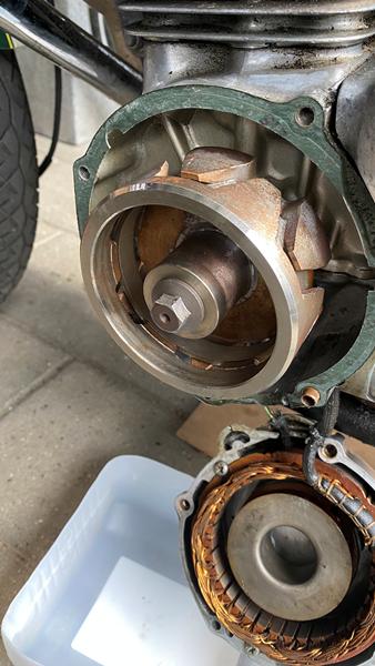

Jeg har en Honda CB 400 F fra 1976.
Den lader ikke når jeg kører.
Jeg har målt på generatoren.
Mellem de tre ledninger er der 0,5. Ohm
Der er ingen forbindelse mellem det tre ledninger og stel
Der er ingen AC strøm ud af de tre ledninger
Der er magnatisme uden på skjoldet når der er tænding på MC
Jeg ikke rigtig hvad jeg skal tjekke mere og hvad jeg skal udskifte
Det kan godt se ud som om ringen med spolerne er blevet skiftet da ledningers har nogle andre farver.

  • #1   7. maj Jeg kan ikke afgøre ud fra billedet, om din Honda har permanente magneter eller det er en elektromagnet. Jeg ville gætte på det sidste. I så fald så er der kul der sender strøm gennem den når du har tænding på. Den kommer fra din regulator/ensretter. Kan du finde kullene og måle på dem med tænding på, der skal være spænding. De skal røre ved sporene på rotoren. Og der skal være gennemgang i rotoren. Ca 1 ohm.

    #2   7. maj Jeg har lige haft den skilt ad igen og der er ikke permanente magneter. Da jeg have det adskilt kan jeg mærke a de tre ledninger han et knæk under stofhætten jeg få det afisoleter og alle tre ledninger har et åbent knæk, jeg har lige sat noget isoleringetape på og et hurtigt tjek ser ud til at der kommer 13 volt på batteriet i tomgang.
    Jeg skal lige se på det igen i morgen for en mere permanet løsning
  • #3   8. maj Ah, så det er om ikke andet midlertidig løst, super at høre smiley
