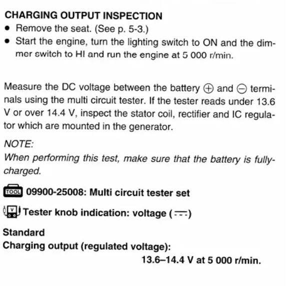

    Hvis du undrer dig over den spænding(volt) du måler.
    Så lyder det ret normalt.
    Har bekræftet med en manual til 98- og frem, hvor jeg kan jeg se at det skal være mellem 13,6 og 14,4 ved 5000 omdr.
