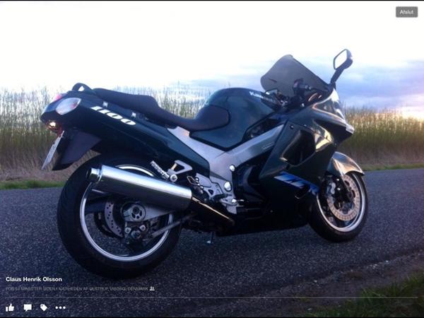

  • #16   13. jun 2015 Nååååå, men jeg fik så min ZZR1100 fra 97 rullet til åbent hus hos Rydbergs MC i Aidt, det skal siges, at jeg en uge forinden fik justeret ventiler , karburatore, nyt luftfilter, nye tændrør hos Rydberg, og den køre bare perfekt, totalt bundtræk, og trækker rent fra 2500 omdr i 6. Gear.
    Jeg var MEGET SPÆNDT, og resultatet var 134,99 HK PÅ BAGHJULET, ( det skal også nævnes, at den er helt original, altså ikke pumpet påa nogen som helst måde)så jeg kørte hjem med et stort smil på læberne
