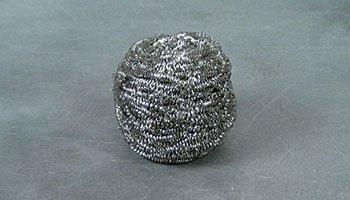

hvad er det på billedet ?
jeg har nemlig en 2takts-potte jeg godt kunne tænke mig at få dæmpet lidt,

Det kan tit hjælpe med ny uld i potten.
apr 2010
Følger: 5 Følgere: 6 MC-er: 2 Emner: 5 Svar: 60
ja jeg tror jeg prøver ny uld og lidt skurresvamp - så må jeg se hvad der sker,
