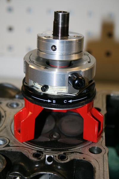

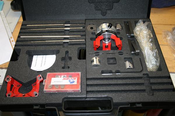

  • #25   1. dec 2013 joh .. der er allerede lidt gang i sagerne .. Jeg har lige stået og "hakket løs" i en top til en BMW, og har en gammel CBR top som også kommer gennem behandling .. så skal jeg så ind med det til "chefen" og så kikker vi på tingene og ser om jeg har fattet noget, eller om det bare er pis med mig !!
    altså .. JEG syntes det ser super ud det jeg har lavet .. men det er jo ikke sikkert at Poul er enig med det smiley

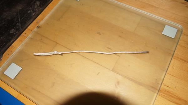

  • #26   1. dec 2013 Nu skal jeg vise dig det mest vigtige værktøj, når der skal arbejdes med flowbænk....
    og det er IKKE glasplade, den ligger på
  • #27   1. dec 2013 smiley hvad nu ?? smiley
  • #28   1. dec 2013 Er det snoren du tænker på, er det for at se turbolens ?
  • #29   1. dec 2013 Ja det er den berømte snor, der ødelægger næste alle gode ider.

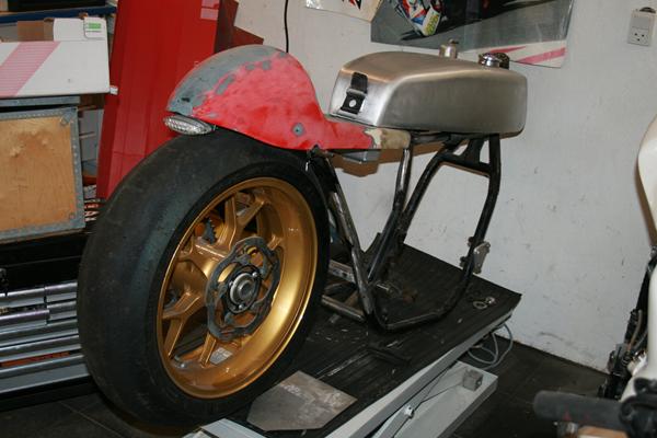

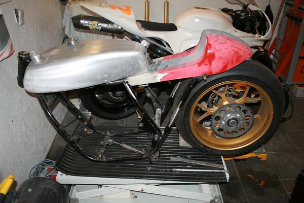

    cafe racer, er jeg også i gang med, den får Yamaha r6 forgaffel og pvm hjul med mindre Yamaha hjul kan komme over på suzukien, motoren vil jeg ikke rode med før alt andet er færdig, for at være sikker på jeg ikke køre træt i det.
  • #56   3. dec 2013 billede 2
  • #57   3. dec 2013 morten
    har lavet ca 5 bil toppe og Yamaha r6 og bandit 1200 top, hvor de efterfølgene har været ved cylænder cervice og fået slebet bentilsæder, det er dyrt i sig selv, så nu har min makker og jeg splejset om en ventilsæde fræser, og se om vi kan lave det selv
  • #58   3. dec 2013 billede 2
  • #59   3. dec 2013 her den ene motor jeg ikke har fået samlet færdig endnu, toppen har jeg selv lavet

    Dit værktøj ... ejii .. fedt .. Jeg har også noget ventilsæde rette sæt, men det er lidt mere manuelt end dig .. Det er KUN til små små opgaver, ellers er det en tur i byen .. Hvad måtte i "slippe" for sådan et sæt og hvor om man må spørge !? .. Jeg TRÆNGER til det .. smiley
