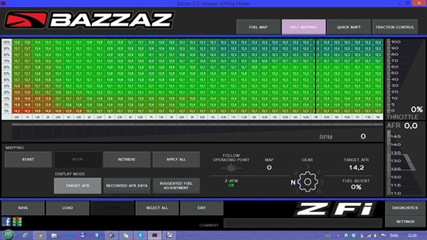

  • #55   12. feb 2014 Den får kun Map fra hjemmeside til at starte med, og så self autotune.
    Har ikke råd til custom mapping før næste omgang smiley

    Autotune blev jeg anbefalet, og kan godt lide tanken om at den regulerer efter kørselsforhold mv. Det synes jeg er smart uanset om den engang får custom Map smiley

    #59   12. feb 2014 Det eneste autotune kan, er at ramme et givent blandingsforhold - det er potentielt langt fra det samme som en mapping kan, som er at udjævne effektkurven ved hjælp af forskellige blandingsforhold ved forskellige kørselsforhold.
    Jeg ville spare pengene på autotune, og skyde dem i en mapping i stedet.

  • #61   12. feb 2014 Sådan her er ikke helt ved siden af
  • #62   12. feb 2014 Og
