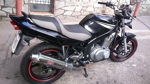

    #41   31. maj 2017 Ny håber jeg det er ok at "genoplive" sådan en gammel tråd. Jeg har prøvet at Google lidt rundt men har ikke kunne finde svar, så nu prøver jeg her. Er det muligt at bore en gs 500? Hvad ville processen være, og hvad snakker vi i prisleje?
    Jeg ved godt at man for få penge kunne opgradere til en større maskine, men nu er jeg glad for min gser og stikker bare lige en finger i jorden.
    På forhånd tak

  • #42   3. jun 2017 Ring til Cylinder service, de ligger mange steder rundt i landet.
    Boring 1.500
    Stempler 3.000
    Pak sæt 1.000
    Renovering af topstykke 1.000 - 3.500 alt efter mængden af dele og arbejde.
    Ikke pengene værd........................

    #46   4. jun 2017 Hvis prisen er som Allan siger, tror jeg heller ikke det er det vaerd. Var bare interresteret i at vide om det ville spille paa en suzuki gs 500. Min er fra 2008, og jeg ser ikke mig selv upgradere i lang tid. Grunden er at jeg er bosat i Brasilien, og deres veje, og deres priser goer at det ikke kan betale sig for mig. Men vis man kunne bore motoren saa den kune praestere lidt mere, ville det ikke vaere af vejen smiley
    Tak for jeres input!
