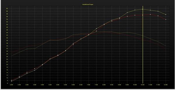

Det gav 7.2%, måske ikke meget. Men cyklen føles temlig meget mere brutal.

Racing4fun.es . Det virker da godt nok ikke særlig vildt at den kun skyder næsten 62 heste ? Er det' en hornet?
Mine rullefelte er ikke lige frem kendte for at gøre kunder glade
ja det er en 2007 Hornet..

Den måling jeg smed op, var bare for at vise effekten af de F2 knaster
