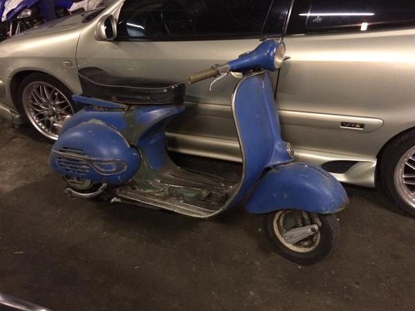

  • #1   2. mar 2016 Hehe, en tunet Vespa?
    Tror lige jeg følger med her. smiley
  • #2   3. mar 2016 Hvis du søger på youtube, så er der en del, og de kan blive rimelig hidsige, og så lyder det jo bare fedt når det er 2 takt smiley

    #3   3. mar 2016 Den er rigtig flot.
    Men særlig hurtig bliver den nok aldrig.
    prøv engang at skrive på facebook i gruppen "Copenhagen Scooter Club"
    De ved alt om de gamle 3gear motorer
    Jeg har gjort og gør stadig meget i tuning af de gamle vespaer - dog med en nyere 4-gear motor.
    Min umiddelbare tanke er at du skal gå ind på sip-scootershop.com evt lige se deres katalog, som også ligger online. Der er gode beskrivelse og anbefalinger for kit til alle vespa modeller.
    En anden side som du nok vil finde brugbar er www.scooterhelp.com
  • #4   3. mar 2016 Hvorfor skulle den ikke kunne blive hurtig ? Kan da huske Da jeg tunede 50cc scootere op til 70-80cc blev de jo hel ustyrlige og voldsom hurtige.. Og de tun cylinder jeg har kigget på til vespaen er jo 177cc smiley på youtube kan man jo se hvordan de får vespaerne til at accelerere vildt, og kører race på dem ??

    #6   3. mar 2016 en vespa er ikke en modern scooter.
    og selv med et DR-kit på 177cc så gør det bare at den holder 80-90 stabilt.
    Som udgangspunkt skal meget skiftes, før det går hurtigt.
    På lige dén motor kan jeg ikke helt huske, hvor meget man kan.
    Men udgangspunktet for at lave noget hurtigt vil være følgende:
    Malossi 175
    racekrank (et must)
    en 24/24 karburator eller åbne op I blokken og montere membrane og en mindst 24mm karburator
    En fed pibe, lad os sige en engelsk potte af en art - JL er en fin start, ellers SIP-performance.
    Og så skal du general lige give den lidt nye lejer og gearkryds og en forstærket kobling.
    Alt er muligt men hvis du vil køre hurtigt og skal motoren holde til det, skal der en PX motor I den. Den findes I 150 og 200cc version.
    Jeg har selv en gammel sprint fra 65 med en px200 motor og diverse stumper som giver 25hk på rullefeltet.
    Du skal bare huske at det er sjovere at _køre_ på en vespa. Du ved ned efter is og cruse. Skal du køre hurtigt vil jeg anbefale en mc.
  • #7   3. mar 2016 Alex det kan godt ske jeg sku overveje en lettere tuning som du skriver istedet for noget hel vildt. Men hvis jeg køber det kit til 3500 på sip, hvordan vil den så kører ?? Altså hvor meget træk kommer der i den ?
    Kan man købe sådan en px200 motor et sted
    Vh Peter
  • #8   3. mar 2016 Jeg havde tænkt på et godt optræk og en topfart på 130 ca , er det muligt eller for optimistisk ??

    #9   3. mar 2016 Jeg tror det bedste I din situation - hvis du vil nyde sommeren I stedet for at skrue konstant, når noget ikke virker - det er at købe et DR-cylinderkit og en sito-plus.
    Det er ligesom hvad "alle" i klubben med den motor gør.
    Så kan du altid montere en "race" krumtap, hvis du alligevel skal skifte pakdåser en dag. - Krumtappen styrer indsugningen og race-tappen suger mere benzin ind pr rotation.
    Min kører 130 med forlænget 4'gear, din kommer til max 100 med de nye mods.
    Det er absolut ikke det sjoveste at køre 100 på de små 8' hjul.
    - har du link til det kit de sælger?
    En px200 motor er svær at få fat i, men nær 7-12.000kr, alt efter hvor heldig du er. Det er mange gange nemmest at købe en komplet vespa px200 på dba som du tager motoren fra.
  • #10   3. mar 2016 Kan da ikke finde det kit nu, må ha været under den forkerte vespa, men når jeg trykker vespa 150 vl1-3t årgang 54-57 så er der ikke engang tun cylinder der inde .. Men jeg ved ikke om den hedder vl1-3t. Ved kun det er en super 150 som er registrerer første gang i 1955 smiley
