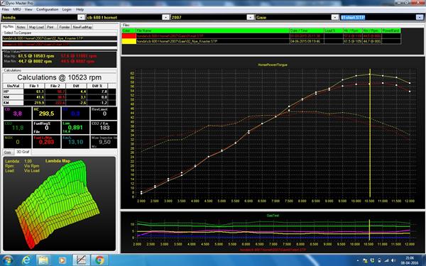

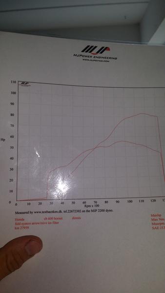

F2 knasterne har jeg prøvet i en Hornet, det gør en 7-10 BHP. Men cyklen føltes betydelig bedre ved alle Rpm.

Vil du sammenlige med andre rullefeltet skal BHP x 1.2 = Baghjuls effekt + 8 Hk mere så har du effekten på koblingen.
Men de 7.8% er tallet du skal se på.

Hvis eller ventilerne passer, er det under 2 timers arbejder.
Nu er det lidt en skam, det er et MJP du har fået målt på. For en seriøs gasanalyse, vil fortælle en del om hvad der kan, hentes ved det nuværende setup. Og en transmissions tab test, vil giver en bedre grundlag for en senere måling.
