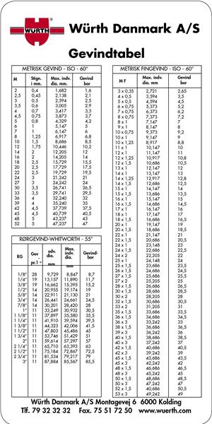

Hej, har hørt man skal bruge et 6.8mm bor når man skal lave 8mm gevind..
Nogen der kan fortælle mig hvilket str. bor man skal bore for med ved 5, 6 og 7mm gevind?

http://ipaper.ipapercms.dk/Wuerth/Kataloger/Produkter/Gevindtabel/

F,eks M6X1 så er det 6-1=5 osv.
Ikke altid man render rundt ude i værkstedet og har et skema.
