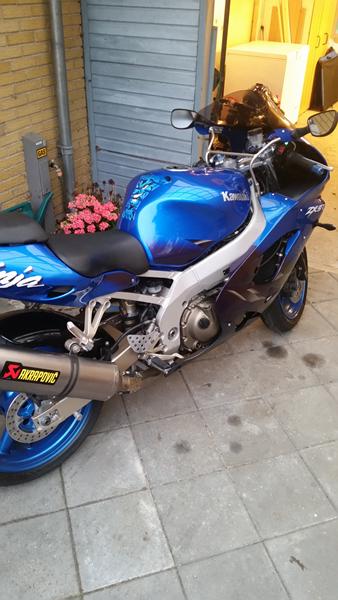

  • #10   17. okt 2016 Du kan sagtens sætte kn filter og Jetkit i, og lade en professionel dysse den korrekt ind. Så passer den også til din udstødning. Det giver dig 2-3 hk mere på toppen, og et forbedret mellemregister.
    Men det er næppe tuning, blot optimering.
  • #12   17. okt 2016 okay så er det mere optimering jeg kigger efter.. det var også de ting jeg selv kiggede efter og havde i tankerne
  • #13   17. okt 2016 jeg har en udstødning på jeg gerne ville beholde da jeg synes den lyder rigtig godt. så den vil jeg nødig af med

  • #23   17. okt 2016 har jo et system på med akrapovic. er dette ikke nok ?

    Hvis der er fuldt system på den, så er den 100% sikkert også dysset ind til den. Lur mig om der ikke allerede er et kn filter på den.
