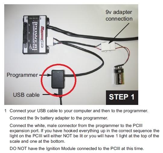

Jeg skal have opdateret firmwaren på min Power Commander 3, men da firmwaren er for gammel, kan jeg ikke gøre det direkte gennem Control Center.
Jeg mangler "programmer modulet" for at kan benytte reprogrammer programmet.
Nogle der ligger inde med sådan et module, som man kan låne/leje/købe?

Når den "dør" er det typisk fordi folk har været i gang med at firmware opdater, mens cyklen er gående, da den kræver konstant strøm.
Når man sender den til Dynojet, så bruger de også bare det module til at force en ny firmware på

Sajmon: jeg er også i dialog med nogle, og det ender nok også med at jeg må forbi sådan et sted. Det er bare nemmest/sjovest selv at gøre det
