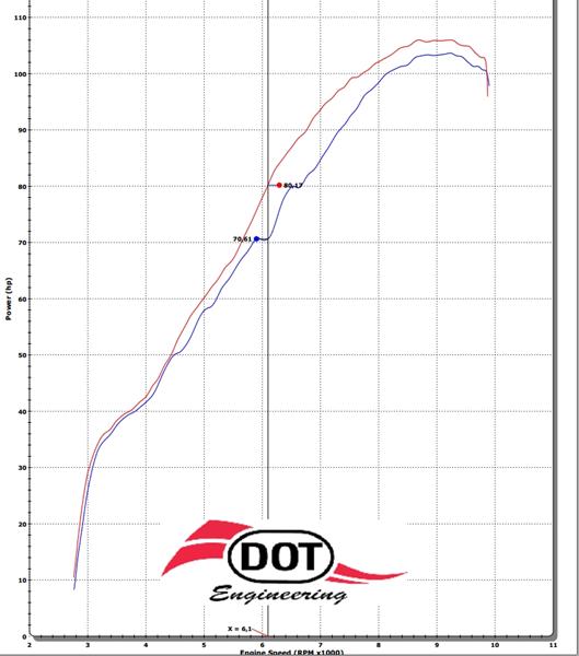

    #42   23. jul 2017 Tag f.eks en SV1000 som den tråden handler om.
    Sådan en har et hul i effektkurven lige der hvor man bruger den mest når man kører lidt frisk - fra 5900 til 6100 rpm. Folk som ikke har prøvet andet, vil mene at den derfor er en smule hysterisk og ligesom tøver før den trækker rimeligt frisk.
    Bliver den kørt ind med powercommander, får man 10hk (ja der står "ti") foræret i det område, som giver en meget mere jævn kurve og mere lineær motorgang - og generelt over hele skalaen får man ekstra effekt.
    Men folk der prøver en indkørt SV og kan huske hvordan den var før, synes den er en smule mere afdæmpet, på trods af at der er mere effekt over det hele. Så jeg giver ikke en dyt for hvad folk påstår de kan mærke... smiley
    Kurverne er fra min baneracer, som blev langt mere responsiv og letkørt efter indkøring, så MIN oplevelse var mega positiv - understøttet af langt mere tillid til cyklen på bane.
    Specielt mærker man det når man rammer apex i et sving, og derefter begynder at rulle gas på. Meget mere kontrol og udramatisk slip over bagdækket...

    #53   27. jul 2017 Jeg har ikke målt det så jeg har ikke et decideret tal, men i en start fra stilstand til ca 120, har jeg ingen problemer med at hænge på de fleste sportscykler - men så er det også det. Så snart jeg skifter til 3. gear, trækker de drastisk fra.
  • #54   27. jul 2017 Allan Boosterplug lover dig ikke flere hk han har bare løst det problem vi er mange der har på vores "nye" cykler med at de ikke får nok at leve af. På min TDM900 var det mere end træls omkring de 3000 omdr. nu trækker den jævnt hele vejen op og er blevet meget mere kørebar.
    På min Ducati har jeg powercommander som er rullet af Mr.Dyno fik 3hk mere ikke noget man mærke overhovedet, men igen så også denne kommet til at køre godt hele vejen op og en meget skønner cykel at køre på.
    Det er jo ikke et spørgsmål om tuning men at få glæden ved at have en cykel der køre perfekt smiley
