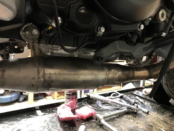

Vær OBs på der ret meget lyd i den original udstødningen. Eller yushimura Alpha dæmpere. De er ret korte.
Jeg har selv skåret lyddæmperen og set ventilen ud, men har beholdt katalysatoren. Den sidder det tykke rør imellem set ventilen og lyddæmperen. Der er ret meget lyd i den nu.
Jeg har selv købt udstyr til at flashe ECU med. Dertil en wideband o2 sensor og logbox. Men kun fordi jeg elsker at nørde:)
