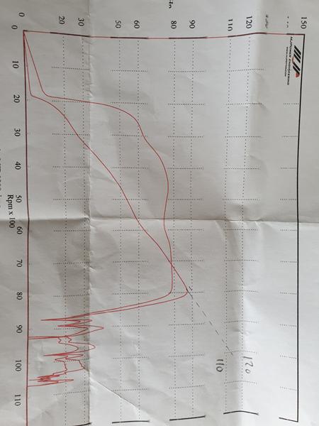

Hej jeg har en Honda cb900f boldor fra 1980, der er monteret 985cc wiseco kit på og fladspjælds karburator 36mm, men den dør fuldstændig efter 8000 omd, blandingen er sådan set okay men den mister total evnen til at tage gassen. Ham der rullede den, mener at karburator kan være for store. Selv er jeg ude i om det er tændingen der ikke kan følge med. Ved ikke om der er kommet elektronisk tænding på. Har lige købt den.
