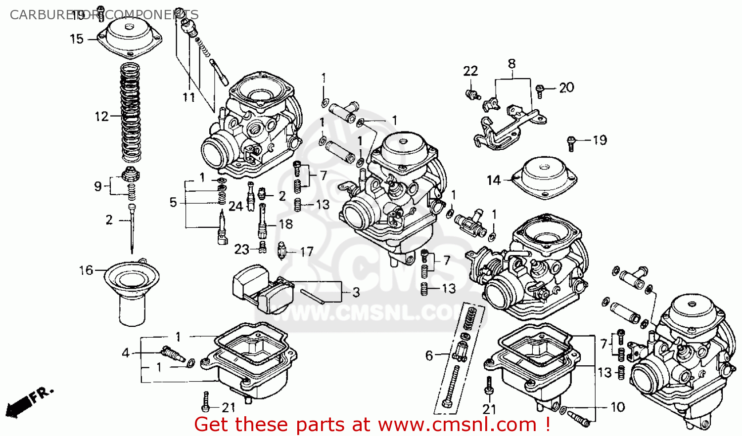

    #25   15. jan 2012 kom til at tænke på, i toppen af dine karburatoren, der sidder der nogen gummimembraner, de har en svaghed at der kan komme små huller i dem
    så tjek lige det, hvis du skiller dem ad.
    http://images.cmsnl.com/img/partslists/carburetor-components-cb750-nighthawk-1999-usa_bighu0297e1801c_3646.gif
    fig. 16

    #27   16. jan 2012 Det er ikke en Puch, hvor man justere ved at dreje skruen ud og ind, men man gør det ved at regulere størrelsen på dyser og nåle,
    Så de skal bare skrues i
    Print den tegning ud jeg sendte, så har de altid den som reference smiley
