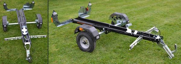

Jeg har fået kig på denne smarte, lille klap-sammen-så-den-kan-ligge-i-et-bagagerum-MC-trailer, og overvejer lidt, om man burde få fingrene i sådan en.
Traileren bliver produceret i England, og nu tænker jeg så, om man overhovedet kan få den indregistreret i DK.
Så vidt jeg kan læse, skal der typegodkendelse og alt muligt halløj til, hvis ikke den allerede bliver forhandlet herhjemme. Traileren er fabriksny, så den har ikke været på plader i hjemlandet.
Hvad siger I - er det en idé, jeg skal glemme, eller kan det lade sig gøre?

Jeg tror det er en opgave for trafikstyrelsen - så jeg ville kontakte dem.

Der er forskel på stor bådtrailer (sikkert med bremser) fra US og en lille mc trailer fra UK, der jo er medlem af EU, hvilket burde gøre en stor forskel
Følger: 14 Følgere: 38 MC-er: 8 Emner: 55 Svar: 9.958
Jeg har plade på en US vandscooter trailer. Det krævede kun typegodkendelsen..

Det eneste jeg skulle bruge var en data erklæring - som kan mailes til producent - og den skal de så sende tilbage til dig - via alm. post.
Den tager du med i syns hal - og så går resten af sig selv. Selvfølgelig hvis ellers den overholder regler om lys, reflekser, tilkobling osv.

Når inddelingen er .: small- medium- full size
Og den kan klare 2x280kg hvad for en katagori ville du så have valgt ?

og så skal du bruge den engelske udgave af data erklæring = http://www.trafikstyrelsen.dk/~/media/Dokumenter/08%20Blanketter/Dataerklaeringer/DataphkUK.ashx
Så skriver du til fabrikant - via mail - sender data erklæring med -.og beder dem returnere dem med alm. post (de vil se orig. til syn - ikke et print). Det er primært den del med vægt og evt. bremser de er int. i til syn.
Min UK trailer strøg lige igennem - uden problemer. Ja ok - lige pånær at fæet i synshallen gik mere op i at det var en "uddateret" erklæring jeg havde brugt. Hvilket jeg ikke kunne acceptere - da den var hentet på fstyr hjemmeside. Han brugte 30 min på at ringe til dem og 2 min på at syne - da jeg fik ret.
