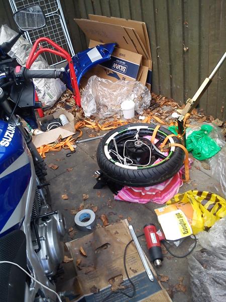

Hey, så skulle bagdækket skiftes, og det er mit nu 3. dæk skift. men denne gang er der godt nok problemer, alt gik fint og normalt indtil det ny dæk
BT45 skulle sættes på. dækket er et bias ply.
jeg har nu knokklet i 6 timer på dækket og jeg har prøvet med spændeseler, 3 dæk jern, varmepistol for at få varme i gummiet, dæk masseren (den fra thansen til at masse bredden af/på osv. og det er helt umuligt. self også dæk fedt
tænker det kan være temperaturen?
Dækket har været opbevaret udenfor vinteren over i frost, kan det have noget og sige?
det er godt nok træls...

syntes desuden jeg hørt nogle små knæk i dækket, det har de andre også gjort når man satte dem på, men de her var lidt værer, og så er kanten på dækket blevet lidt flosset nogle steder af alt bøvlet, så besluttede at stoppe inden jeg ville ødelægge dækket helt...
tak henrik, jeg vil prøve igen i morgen suk..

men prøv med noget mere dæk fedt i sin tid da jeg var ung dæk montør brugte vi hverken maskine eller jern for montere mc dæk med den rette teknik er det ikke så bøvlet og man slipper for de der flossede kanter

Nu vil jeg snuppe GS'eren ned til tanken med dækket bundet til min ryg, så moment of truth kommer når jeg fylder luft i, håber den holder tæt og dækket ikke er blevet for beskadet.
tak for hjælpen. og rigtig fedt tilbud du kom med simon!
-så er det nu jeg opdager jeg har vent den, den forkerte vej? ej dog ikke

Men ja der er kæmpe forskel på dæk, du kunne jo også købe dig et større dækjern til en anden gang, bare 10cm længere og du vil have meget mere kraft.

må indrømme det er de lykkeligste "SWOP" jeg nogen sinde har hørt, da det kom på
