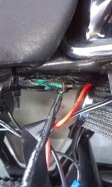

Jeg har i nat ladet mit batteri op med en alm. batterilader. Har forsøgte i dag at montere det, først med + polen og så - polen. Da - polen blev tilsluttet gav det gnister, og så begyndte det at ryge kraftigt fra en grøn ledningen på + polen, og jeg fik straks hevet - polen af.
Dette lille stunt har så resulteret i, at + polen har smeltet en ledning, som var monteret på + polen (ikke den røde ledning), så isoleringen flere steder var væk.
Hvad f.... sker der for mit batteri ?

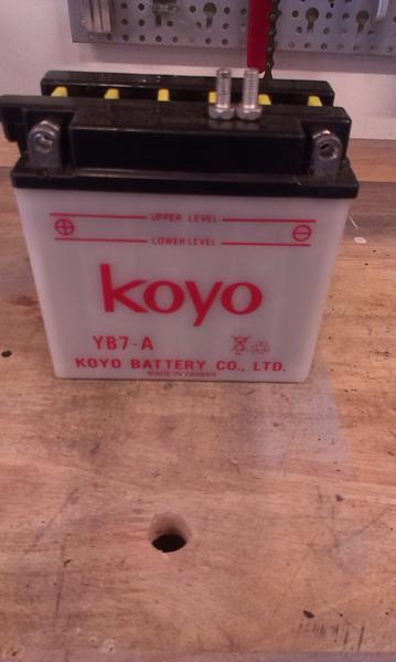

Det er et Koyo syrerbatteri - se foto.
Se også billedet af den smeltede ledning (grøn).

Det har ikke noget med batteriet at gøre. Batteriet giver bare 12 volt, er det er det. Der er en kortslutning i dit ledningsnet, og et sted, hvor der tydeligvis mangler en sikring.

På "test" MC'en virker alt upåklageligt med et andet batteri..

Ja det må næsten være batteriet - underlig hvad der er sket med det. Har et voltmeter, kan jeg give nogle måletal, for mere info ?

Et batteri kan ikke være skyld i det der, medmindre det simpelthen er kortsluttet inden i, altså 0 volt over batteriets poler, og du så prøver at starte den.
Hvis du vender det om derimod, kan du godt smadre et par ting, men sikringerne burde springe før.

Ja, det må være det lortebatteri, siden den går helt agurk på begge cykler..

Inden du ofrer flere batterier og ledninger på din cykel, bør du nok kigge lidt nærmere efter den kortslutning....
nov 2010
Må have et nyt batteri, for har lige lavet isoleringsrabejde på 40 cm ledning, som var smeltet HELT, så der kun var kobbertråden tilbage...
Har i øvrigt givet ledningen isoleringstape, burde det ikke være nok, eller skal den have krympeflex ?
