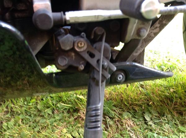

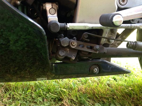

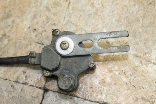

Stiften skal sidde imellem de to "fingre" på kontakten - ikke udenfor.
