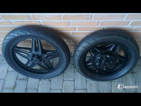

Hey! Jeg står overfor at skulle skifte dæk på min gl'er her når der skal skrues til vinter.. Har kigget lidt og kommet ftem til at jeg gerne vil havde bredere dæk på for at få et mere beefy look ? Kører med 100/90-19 for og 130/90-17 bag.. Tænkte at jeg ville som minimum gå op på 110/80-19 og 140/80-17 bag.. Nogle der har erfaringer med dette, eller bare en holdning til det ??

  • #1   7. sep 2014 Du vil ikke få et bredere look, bare dæk der runder mere da det stadig er samme brede fælg
  • #2   7. sep 2014 På min GL1100 har jeg skiftet til et 140/70-17" bagdæk, og til et 110/80-19" fordæk. Den kommer noget tættere på jorden. Men det kommer selvfølgelig an på hvilket look man satser på. smiley
    Med det projekt jeg er i gang med, vil jeg gerne ha' min tættere på jorden og med mere moderne dæk på. smiley

    #3   7. sep 2014 Lars : Cool det ser godt ud, regner os med at jeg bestiller lidt større dæk hjem.. ?
