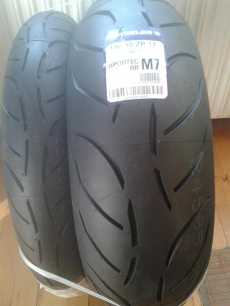

Et 180/55-17 dæk er 17"+ 2x99 mm i diameter=17 x 25,4 mm+198 mm= 62,98 cm
Omkredsen på et 180/50-17 = 61,18 x 3,14 = 1921,0 mm
Omkredsen på et 180/55-17 = 62,98 x 3,14 = 1977,5 mm
Omkredsen er altså cirka 2,9 % større på det høje dæk....
Hvis du har 40 tænder på det bageste tandhjul svarer 1 tand til 2,5 %, såååå...
1 tands ændring er nok ikke helt forkert.
