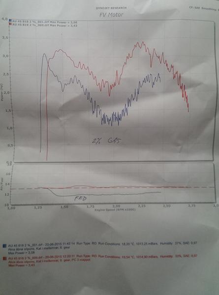

Så er der bestilt tid til Banditten ved FV Motor på tirsdag, håber han kan trylle lidt mere ud af banditten og få den til at gå godt ved de lave omdrejninger.

Dejligt at du er ude efter en cykel der bare kører perfekt i hele registeret, og ikke kun vil have 1,4 heste på toppen.
Hvis din cykel ellers er i orden hele vejen rundt, så kan du godt glæde dig.
FV kan bare det med justering....!!!!

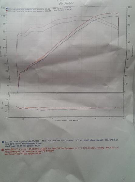

Ligger du link til grafer, udskrifter?
Suzuki kan justeres i den originale ECU, men FV ved hvad der er det bedste, handler jo lidt om hvad du forventer.

Det map der sad i var helt ved siden af, og kun justeret ved hver 500 omdr, hvor FV har justeret ved hver 250.

Muligvis et dumt spørgsmål:
Ændres benzinforbruget ved sådan en justering?

I mit tilfælde , så ja, da den fik alt for meget benzin, og efter justeringen så den får det den har brug for, så får den en bedre økonomi om man vil.
