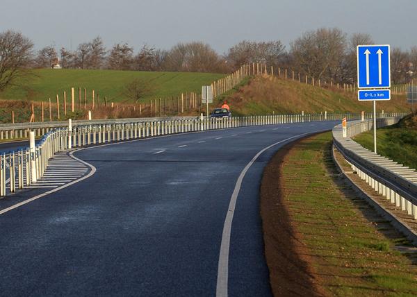

Vejdirektoratet er begyndt at sætte det her op. Jeg synes de ser ret uhyggelige ud, men Vejdirektoratet støttet af FDM(!), siger der ikke er nogen rapporter om at de er farlige. Det er nu ikke rigtigt, de findes. At tro de ikke er farlige, må også skyldes en total mangel på fantasi. Er der nogen der har haft nærkontakt med dem og overlevede til at fortælle om det?

  • #3   30. sep 2015 Denne strækning ligner mellem sj. Odden-holbæk

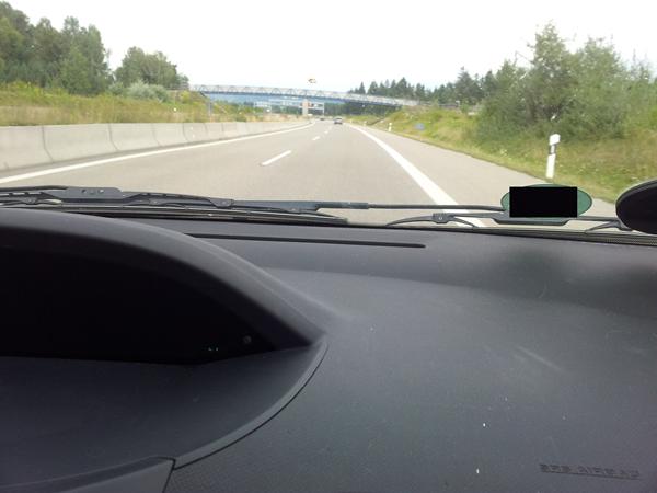

  • #24   1. okt 2015 Her er hvordan man klarer det i Italien og Tyskland. Billedet er fra motorvejen mellem München og Garmich-Partenkirchen. Det slår ikke folk ihjel, eller river arme og ben af dem. Samtidig skærmer det for lyset og da man ikke kan se trafikken i modsatte side fjerner det også de åndssvage kiggekøer.
  • #25   1. okt 2015 Det ville være en optimal løsning herhjemme også, men nu er det jo sjældent det det handler om herhjemme....

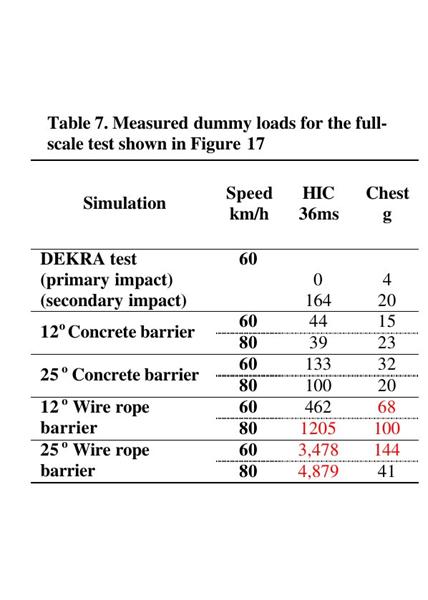

  • #35   28. okt 2015 Jeg har nu fundet omkring 10 undersøgelser fra rundt omkring i verden. De konkluderer samstemmende at wire-autoværn sådan set er det værste man kan finde på, og en svensk undersøgelse fastslår at de også er de dyreste i vedligehold. FDM er gået i flyverskjul,. men dem skal jeg nu nok få jaget op i lyset igen. Vejdirektoratet er også ret tunge at danse med, men det ved jeg også hvordan man ordner. MC Touring Club har jeg fået vækket, og den Svenske motorcykelorganisation har kæmpet imod i årevis, og har en masse flot og seriøst materiale om det. Jeg har meldt mig ind hos dem.
    Nedenfor r en tabel der viser de påvirkninger en motorcyklist udsættes for ved at ramme henholdsvis en betonbarriere og et kabelautoværn. Husk lige at på australsk er et komma en tusind-separator. 3,478 betyder altså 3478.
    Man dør af at ramme et kabelautoværn.
  • #36   28. okt 2015 Små 50 gange mere impact ved at ramme sådan en ostehøvl?
  • #37   28. okt 2015 Flot fodarbejde!
  • #38   28. okt 2015 Jeg checker tallene, umiddelbart lyder det også højt, men et par andre undersøgelser viser nogenlunde det samme. Jeg formoder det skyldes at opbremsninger er voldsommere når man rammer en opstander end når man glider hen af betonmuren. Rapporterne fylder generelt omkring 100 sider, en enkelt er på 250 sider, men den overordnede konklusion er den samme - man dør i en ostehøvl. Jeg fik et halvt læs bøger i går, og når jeg har læst dem vender jeg frygteligt tilbage. Jeg synes de her livsfarlige ting skal væk fra vejene, og helst i går.
  • #39   28. okt 2015 Ja, det er helt vanvittigt - man dør sgu i sådan en ostehøvl. Om det er 50 eller 100 gange mere impact er næsten underordnet, for det ER en dødsfælde. Og det er da helt himmelråbende, at man i 2015 ikke tænker med hovedet, men kun med røven.
    Flot arbejde - man må respektere det flotte stykke benarbejde du lægger i det!
