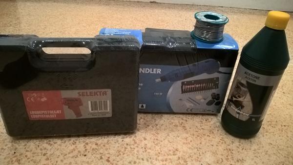

Leder som sagt efter en midlertidig reperation.
Dvs jeg er ikke interesseret i at bruge 1000kr på en plastsvejser, med de penge ku jeg jo ligeså godt begynde en fuld reperation nu, hvis tid og pengene var til det trodsalt.
Den sku jo gerne ud og kører om en måneds tid sammen med alle jer andres motorcykler jo
mar 2013
Følger: 5 Følgere: 12 MC-er: 1 Emner: 50 Svar: 509
plus
http://www.ebay.co.uk/itm/AC-220V-240V-60W-Electric-Soldering-Iron-Welding-EU-Type-Convenient-/171807349223?hash=item28008419e7:g:L9AAAOSwhkRWgQC~
til 50kr?! Og så køre det.

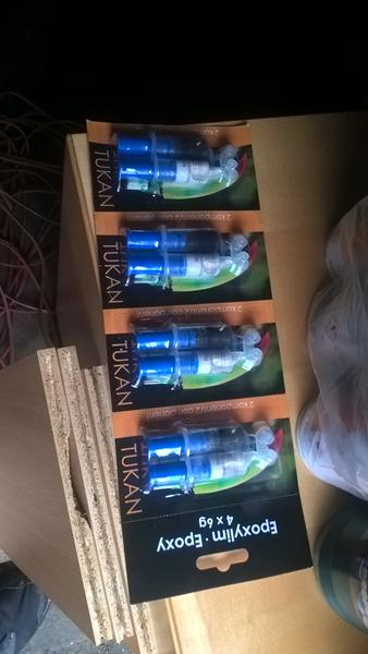

Med epoxy falder det hele fra sig ved 70kmh

Har du overhovedet set det videos jeg har linket til
Der der ikke brugt værkstøj for 1000 kr men noget som kan fås for 200 kr til 500 kr alt efter om man vælger at købe et mærkevare produkt eller ikke.
