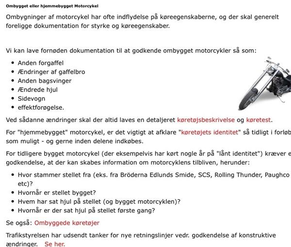

  • #11   18. mar 2016 Nu har jeg en her i et andet forum som påstår der findes folk ud over trafikstyrelsen som kan og må både ombygge OG godkende dette. Det kan jeg ikke helt få til og passe, dvs der skulle findes folk som selv kan afprøve det samme som TÜV og teknologisk institut kan?
  • #12   18. mar 2016 Viper: Det er der så vidt jeg ved heller ikke nogen der kan eller må herhjemme - endnu. TFTB arbejder vist på en løsning til det problem. Hvad, hvornår eller hvordan ved jeg dog ikke. Men hvis det bliver aktuelt, så bliver det en kæmpe sejr for os der gerne vil have customs.
  • #13   18. mar 2016 Viper du har misforstået noget..
    TÜV og Teknologisk institut afprøver INTET selv.. De godkender blot afprøvninger og dokumentationen herfor udført af private firmaer..
  • #14   18. mar 2016 Men hvem må så teste det der er ombygget?
  • #15   18. mar 2016 Plus at der er blevet sagt at en og samme person/firma BÅDE kan ombygge OG godkende. Det lyder lidt som om det er i en gråzone
  • #16   18. mar 2016 Der er en der kan lave disse godkendelser herhjemme... eller sørge for man for de rette papirer med så man kan få den godkendt. Han har hjemmeside osv holder til i stor Kbh. Kan ikke huske hans navn/firma.
  • #17   18. mar 2016 Synshallen her i byen rør ikke ved ombygninger uden man har papirer med fra ham af...
  • #18   18. mar 2016 Kan du fremskaffe det Lars?
  • #19   18. mar 2016 Hans navn/firma?
  • #20   18. mar 2016 Ja hvis du kan selvf.
    Men det vil sige at man selv skal lave sin ombygning, så kører man ud til omtalte firma og får det testet. Derefter til syn og få det skrevet ind som konstruktiv ændring, videre til skat for en evt betaling af afgift og så burde det være godkendt hvis man møder div høje herrer i en razzia?
  • #21   18. mar 2016 http://www.autoconsult.dk
    Der er mange regeler der stadig skal overholdes. Så man kan ikke bare hygge som man vil...
  • #22   18. mar 2016 Du kan også melde dig ind i "freedom to build" på Facebook. Der skulle hvis også være hjælp at hente.

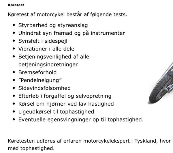

  • #27   18. mar 2016 Det er nogen fyre som skatteyderne har betalt for deres høje uddannelse, nu er de så gåët selsvstændig og kan skaffe papirer og godkendelser til alt muligt indenfor biler og mc.
  • #28   18. mar 2016 Ja det må man sige, og en tur til Tyskland skal den så også. Og teste om det hele kan holde på Autobahn, et job jeg kunne være foruden da
  • #29   18. mar 2016 Allan: Det lyder som om at du har lidt ondt i røven? For det første betaler staten for stort set alle uddannelser i Danmark - høj som lav. For det andet er TFTB altså en selvbetalende afdeling under SKAD som er Arbejdsgiver - og brencheorganisation for en hel del arbejdspladser her i DK. Langt de fleste penge som TFTB bruger er penge som de ansatte selv har investeret og håber på på sigt at få igen igennem medlemmer.
    Viper: Der er da ingen grund til at tage den en tur til Tyskland? Med mindre selvfølgelig at du har bygget nogle ting på selv som der normalt skal være TÛV på smiley
  • #30   18. mar 2016 Flex der står skrevet :
  • #31   18. mar 2016 Og den skal fremvises :
  • #32   18. mar 2016 Autoconsult har skrevet hele baduljen, så får de også melet deres egen kage, de er jo interesseret i at så meget som muligt kan godkendes, med deres underskrift, men det er en jungle og siger man at man ikke var klar over det, så slipper men måske billigt, men vurderes det at man er i ond tro, så falder hammeren tungt.
  • #33   18. mar 2016 Også vi over igen i hvem siger hvad, her har vi et firma der kan levere det der skal til og få synet og godkendt en specifik ombygning. Om det er flere om buddet? Det muligt, og ja der sikkert mange forskellige priser. Men uanset hvad skal det godkendes det du har lavet.

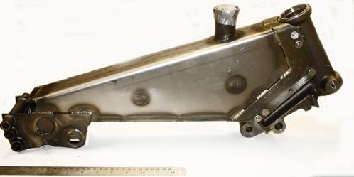

  • #42   26. mar 2016 SKAT's holdning til ny identitet er latterlig, og handler kun om penge. Skifter man rammen ud, måske fordi der er et træthedsbrud eller en dårlig svejsning med en ny ramme som reservedel, har man lige pludselig en helt ny motorcykel der skal betales afgift af igen. Det samme gør sig gældende med biler med chassisramme: Ny chassisramme = ny bil i SKATS øjne. En gammel Vincent har et stel der består af en ca 40 cm lang kasse der også er olietank, med stelnummeret hamret i, og hvor resten er boltet på, se billedet. I SKATS øjne er det en 998 cc HRD Vincent. De en-cylindrede Aermacchi har et stel der består af et meget tykt rør og to stivere. 40 cm rør udgør her hele motorcyklen i SKATS øjne, og tåbeligt er for svag et ord om det. Med de nye ombygningsregler beholder køretøjet dog sin identitet og årgang, selv om rammen skiftes ud men en tilsvarende ny. Her er SKAT direkte årsag til fusk og snyd.
  • #43   26. mar 2016 For de der ikke kender sådan en, vel nok den første superbike, er her et billede . "Stellet" begynder lige bag tanken, og slutter med kronrøret. Resten er ikke motorcykel i SKATs øjne, men vel en slags tilbehør.
  • #44   26. mar 2016 Der er lige pt. en principiel retssag (anke) i gang i landsretten om reglerne for stel. Den handler om hvor vidt man må skære i er stel (i dette tilfælde skære et beslag af) uden at motorcyklen mister sin identitet. Den sag kan være afgørende for om vi får lov til at skære i stel fremadrettet. Det bliver spændende at se hvordan den ender. Det ville jo være lækkert hvis den blev vundet - ikke mindst for alle dem derude med en café racer. Men... SKAT gør selvfølgelig store indsigelser, så det bliver ikke nemt at vinde den.
    Bliver den vundet, kan man sagtens tænke sig at udskiftning af stel bliver der næste på dagsordenen. Om ikke andet, så i hvert fald i forbindelse med uheld og lign.
  • #45   26. mar 2016 Men en moderne superbike er der jo heller ikke meget stel på!
  • #46   27. mar 2016 Nej, og det understreger bare at SKAT's holding er uholdbar. Hvorfor er et stykke rør til 5.000 (jeg kender ikke de aktuelle priser) altafgørende, når man kan reparere og udskifte for meget større beløb - hele motorcyklen minus stel, hvis man gør det over et par år, uden det har konsekvens. Nu ved jeg ikke, hvem der er advokat på den omtalte sag, men han må kunne fremføre de nye ombygningsregler, der klart fastslår at stellet ikke er identitetsbestemmende, som et vægtigt argument.
