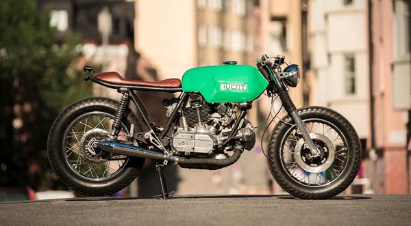

Eller moto guzzi V35 eller V50

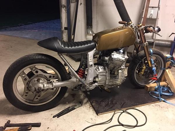

Købte en Honda CX500.
Men pas på. Det stikker hurtigt af med pengene.

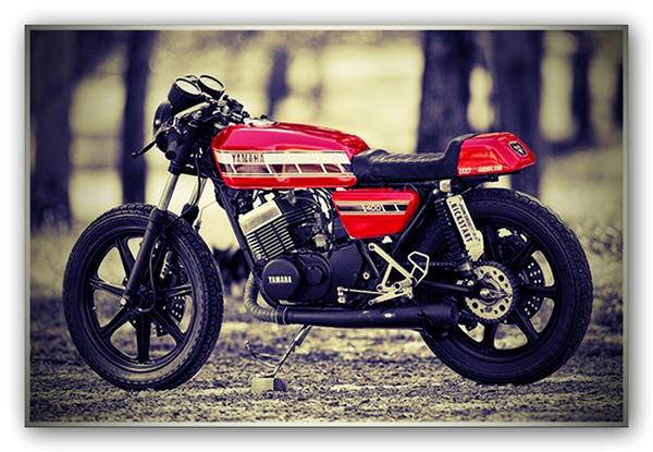

jeg er så selv ret ung og skal være ærlig og indrømme mit nuværende projekt er en Yamaha RD125 2 takter fra 1981(sidste produktionsår) den skal gerne ende som noget resto-mod like snask for at vinde lidt køreegenskaber/sikkerhed.
+ ved sådan en gammel svend er den er nem at skrue på
+ en 2 takter er nem at tune/modificere
+ den er billig i dele(lidt skiftende) og indkøb
- 2 takts motoren er meget temperaments fuld på mange af de ældre 2 hakkere og ved et bestemt omdrejnings tal så trækker den dig ind i en lygtepæl hvis det er hvad den føler for
- den er 30-40år gammel så der er mange små problemer at slås med(og nogle gange større alt efter hvilken kværn du vælger
- bremser/sikkerhedsudstyr/styretøj er designet for 40 år siden
Anyways hvis du alligevel har lyst til en hurtig, billig kult maskine som er nem at skrue i ved jeg der er en luftkølet rd350 (et større men billigt projekt) tilsalg i markedet ligenu til under 4000 mener jeg.
der er desuden en del hjælp at hente på de engelse RD forummer og mange reproducerede dele som ellers er udgået.

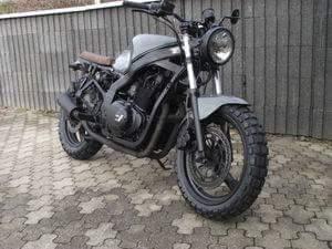

Følger: 2 Følgere: 1 Emner: 5 Svar: 3
så har du en af markedets mest solide cykler som ser fed ud
okt 2008
Følger: 7 Følgere: 5 MC-er: 4 Emner: 1 Svar: 59
Har du flere billeder af den GS'er?
okt 2012
http://m.123mc.dk/suzuki-gs-500-e-scrambler-style/mcid-133674
Indregistrere gerne for dig og formidler kontakt til mekaniker hvis du får brug for det
den skal sgu bare væk. køre fint
