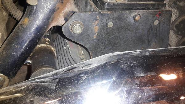

Hej, har fået mig en ældre intruder vs1400 fra 87, som jeg så småt er i gang med at få shinet op efter og have stået stille et par år.
Er faldet over placeringen af ensretter'en, og min første tanke går på om den sidder korrekt der, da den næsten sidder op af røret som går imellem de to standart udstødnings potter?
På forhånd tak.

omplacér og sæt den et sted hvor vinden rammer , på styret med ringklokken

Den Sidder 5 mm fra mellem rør på udstødning, og det bliver varmt!
men det nok ikke den nemmeste opgave at finde et nyt sted med den radius ledningen kan give , og vil du igang med loddekolben så brug en rigeligt god dimension , stik , krympeflex osv. de svage steder bliver lune og en dårlig forbindelse smelter gerne flere ledninger og tro mig så der ballade med mere smeltet elektronik
