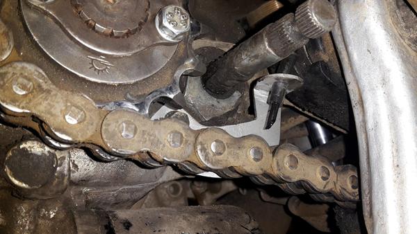

  • #23   11. apr 2017 Jeg monteret scottoiler sidste år på min XL 600 V.
    Da jeg køre en del i terang har jeg lavet et beslag så der bliver smut på kæden ved det forreste tandhjul så det hele sider bedrer beskyttet.
    Det er et vacoom system jeg har og til at starte med var de meget temperatur afhængig, da kold olie løber langsommere gennem systemet, så jeg har flyttet olie beholderen til lige bag køleren så den bliver varmet op at køler luften.
    Det har hjulpet en del da olie har en mere konstant temperatur når først man ruller
  • #24   12. apr 2017 Hej Stig. Ret så imponerende løsning du har lavet der.
  • #25   12. apr 2017 Godmorgen Jens Henrik. Hvorfor ville du hellere vælge en pdoiler?

  • #28   12. apr 2017 Måske du skulle overveje at montere som Stig har gjort. Det er faktisk en rigtig god måde.
    For mit eget vedkommende har jeg indtryk af, at ikke alt olien rammer kæden ved bagerste tandhjul, men i stedet bliver taget af fartvinden. Ved at montere henne ved forreste tandhjul, vil denne mulighed nok være væk.
    Jeg vil i hvert fald have undersøgt om jeg kan flytte smørringen hen foran.
