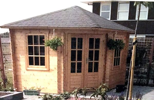

Følger: 5 Følgere: 146 MC-er: 3 Emner: 102 Svar: 2.005
af 35mm polsk sortgran
Udgået model, sat ned fra 9999,- til 5999,- incl. Lev. Og gulv + undertag..
(Hun har siden fået eftermonteret sternbræt m tagrende og samletønde, så konen ikke skal rende så langt efter kaffevandet

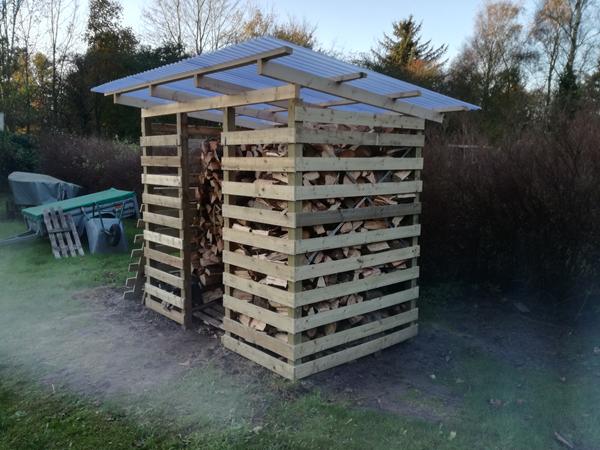

Brug pengene på materialer og byg noget som er langt bedre til samme pris
