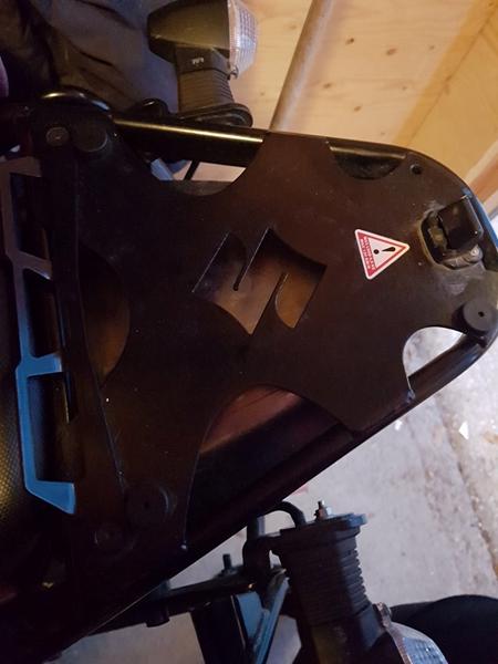

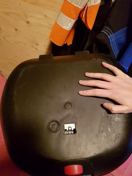

Jeg har en suzuki gsx 1250 med fuld touring udstyr, men jeg overvejer at skifte den orginale Givi topstaske 990D0-G3701-000 på 39 L ud med noget større.
Problemet er at jeg vil ikke skifte min topbox holder ud og jeg kan ikke gennemskue hvilken holder type suzuki bruger ?
jeg er lidt lun på V47 eller v46
Håber I kan hjælpe

Alle monolock bokse passer på alle monolock plader.
Det samme gælder for monokey serien

kan man opgradere til monokey med en plade ovenpå OEM pladen

Det er 100 pct et monolock system min mc har. Hvorfor suzuki monterede det på en 240 km/t mc, ja det er sgu uforståelig.
Den største forskel for mig er at monolock kun er rated til 3 kg 130 km/t, hvorimod monokey 10 kg 130 kg. Selv beslaget på min mc er godkendt til 6.5 kg 130 km/t.
Givi 47L Blade Monolock ser bestemt ok ud og kan monteres med bremselys.
Men jeg vil godt erkendt at 3 kg 130 km/t, det er sgu for lidt.
Kan jeg montere en plade ovenpå det allerede eksistende, så jeg kan upgrade til monokey på topboxen?
