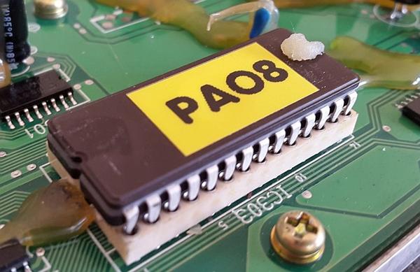

Nogen der kan (eller kender en som måske osv.) brænde på ecu eprom chippen? - Min Aprilia Falco har været hos Vagn Jensen, som synes en ny chip var et godt bud på at forbedre motorgang etc. MEN de har så fået sendt flere eksemplarer (fra Italien) og ingen virker når de kommer frem! Bedste bud er, de bliver slettet i postbehandlingen. Har læst at røntgen-scanning kan gøre dét. Den originale chip virker stadig. ... Så nu har vi (blanke) chip og programmet/map til rådighed, men hvem kan lægge det på? Meget gerne Midt/Østjylland .
