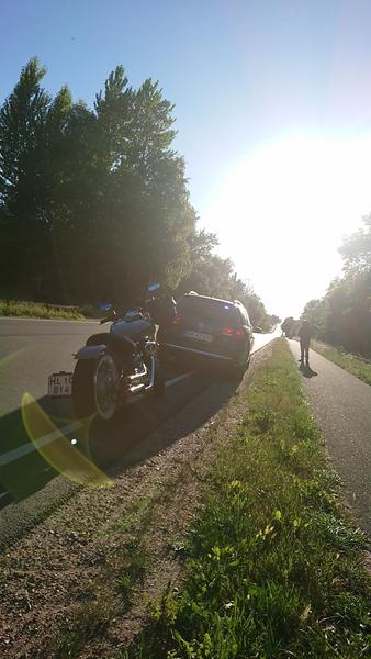

  • #12   11. jun 2018 Opdatering:
    Har lige haft besøg af den pågældende betjent.
    Min nummerplade sad ca 5 grader forkert, da det ikke var hele 0 tallet der kunne læses.
    Han havde snakket med deres bilinspektør, som havde opdateret ham om de nye regler.
    Kan så konstatere at punktet man måler fra er bagdækket og ikke nummerpladen smiley

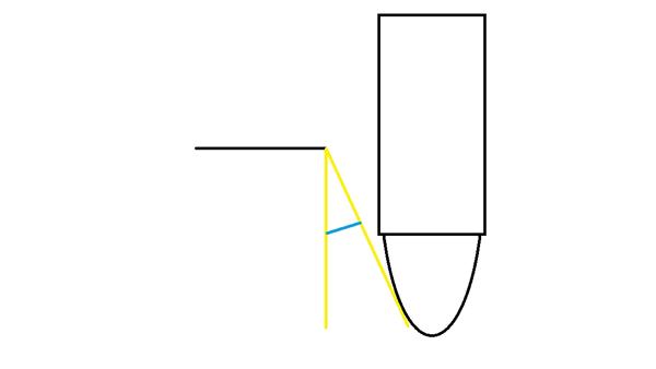

    #15   11. jun 2018 Det må være vinklen mellem de to gule streger som skal være min. 30 grader
  • #16   11. jun 2018 Ja og det er den samme vinke uanset om den måles fra bagdækket eller højre side af nummerpladen... Ellers skygger dækket jo for nr pladen

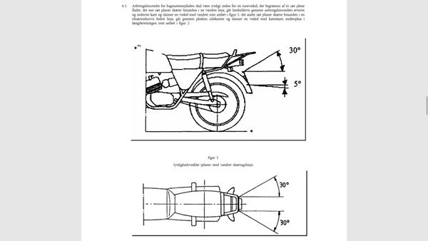

    #19   14. jun 2018 Reglen med de 30 grader stammer herfra:
    https://eur-lex.europa.eu/legal-content/DA/TXT/PDF/?uri=CELEX:32009L0062&from=EN
    De måler de 30 grader fra nummerpladen og ikke fra centerlinien.
    Derfor mener jeg at man skal måle som jeg har beskrevet ovenfor.

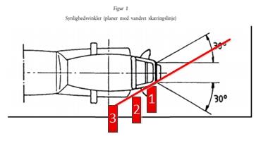

  • #20   14. jun 2018 30 grader i forhold til længdeaksen er og bliver 30 grader i forhold til længdeaksen
    Tegningen i bekendtgørelsen viser en nr plade bagpå i cyklens centerakse. Skal man stadig overholde de 30 graders synlighed ved sidemontage må man nødvendigvis tage hensyn til at dækket "skygger" for nr pladen.
    Jeg har modificeret lidt på ovenstående tegning og vist en 30 graders linie i rød og 3 mulige placeringer:
    1: Den forsigtige bankfunktionær der gerne vil have en sej cykel men ikke bryde nogle regler. Her hænger pladen helt bagude og hverken skærm eller dæk skygger. En yderligere fordel er at man kan have sidetasker på cyklen til habitten når der er møde i banken
    2: Den gamle rocker der er træt af at blive stoppet men gerne vil bibeholde hans sidemonterede nr plade ved bagakslen... her bliver nr pladen nødt til at stritte længere mod venstre (set i forhold til cyklens kørselsretning) for stadig at kunne ses for dækket
    3: Den virkelig slemme dreng, der absolut vil have en sidemontage der sparker røv.... her er nr pladen så langt fremme at den skal sideforskydes så meget han kan undvære støttefoden når han holder ved pølsevognen
    Døm selv.... uanset hvad, er vores danske vindsejl af nummerplader ikke egnede til sidemontage efter min mening, men hver sin smag
