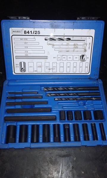

Jeg tror det er 20 år siden jeg købte det. Og jeg har endnu ikke brækket, en eneste af tapperne.

https://www.bildeleshop.dk/hazet/10310429?gadw=1&gclid=EAIaIQobChMIjPHovrrc3AIVjLTtCh0XdQcVEAAYAiAAEgLNpPD_BwE
