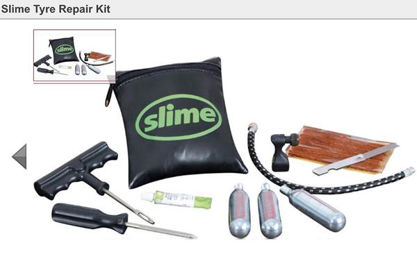

    Så nu medbringer jeg altid CO2 pumpe og plugs.. smiley

    #11   14. nov 2018 Biltema kan man købe et lappesæt. Jeg prøvede selv at punktere hvor dækket var fladt indenfor 30sek. Min kammerat havde lappegrej med som kunne lappe hjulet og pumpe den så vi kunne komme hjem. Dækket holdt ikke til mere, da hullet var rigtig stort.
    https://www.biltema.dk/bil---mc/mc/atv/reparationssat-dak-2000022836
