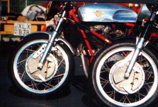

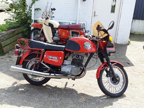

Jeg har købt en Cerani 230 4 TLS forbremse til min gamle MZ - Og jeg ved godt at det måske er at overdrive lidt. Jeg har sat eger på til min 18" * 1,60" fælg, der normalt ville køre med et Pneumant 2,75 X 18 dæk. De er lidt svære at finde, og nok heller ikke de bedste der kan fås, når der skal overføres så mange kræfter fra bremserne (dobbelt duplex, det må være -erne!). I dag bruger man jo helt andre dækdimensioner end 2,75, men der må være noget der ligner med lidt mere moderne dæk. Så, når smilet er overstået, hvad vil i foreslå?
