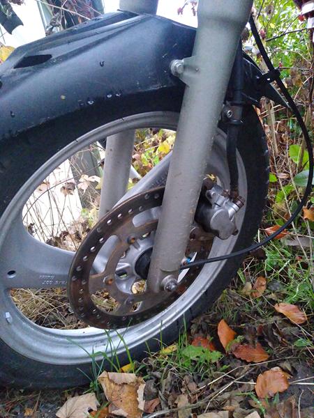

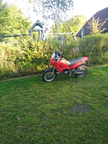

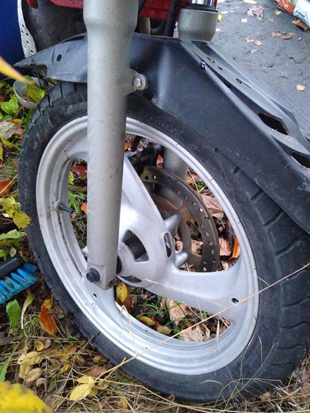

Jeg har mig en Yamaha tdr 125.. har kigget på dem her inde og ser alle sammen har eger fælge på. Det har min ikk.. nogen der ved om det er noget der er skiftet. Eller er de født med eger fælge...

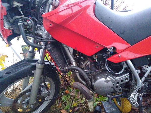

Og er der en der kan svare mig på om det er muligt a få kickstarter på.. hvilket dele passer evt på.

med hensyn til kickstart så skal du have delene fra en dt125r , der er masser på ebay
overblik over dele https://www.cmsnl.com/yamaha-dt125r-1991-3py3-italy-213py-354e1_model37837/partslist/0012.html

Jo men jeg ville gerne ha eger fælge på min.. så det var os mere for hvilket der evt passede..
#2 det ser noget indviklet ud a sætte på.??? Eller det ser måske bare sådan ud.. troede man bare lige tog skjoldet af til koblingen også bare satte kickstarter hjulene i også var det det

forhjul-
Fælg 2.15 x 18 SANREMO ITALY
Dæk 100/90-18
baghjul-
Fælg 3 x 17 SANREMO ITALY
Dæk 130/80-17

med hensyn til originale hjul skal du lige være sikker på de passer i forgaflen da det ser ud til din gaffel ikke er den originale , ligner den til boxstelmodellen

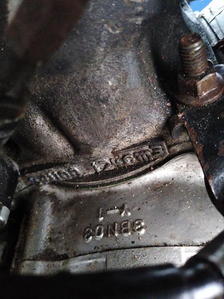

Mange tak begge to. Jeg prøver lige a smide et billed mere eller 2..
Har i en side hvor jeg kan købe tænding. Og slf andre dele.. Har problem med den ikk lader. Og hva vi kan måle os til er det tændingen.
