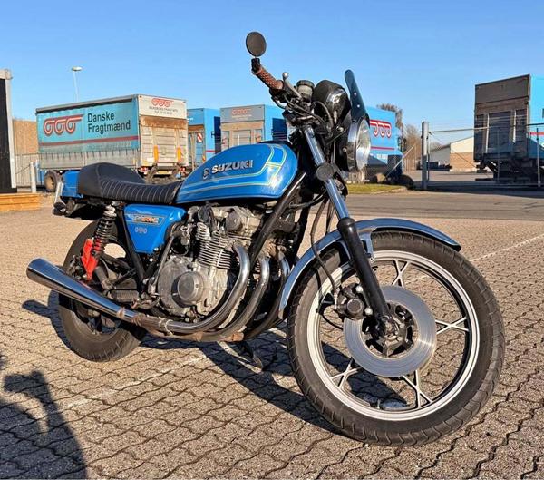

Jeg går og overvejer en Suzuki GS500E fra 1983 (4-cyl) (Den på billidet), som skulle passe inden for A2-kørekortet, og jeg vil derfor rigtig gerne høre jeres erfaringer og meninger om modellen.
(Kørt 27xxx)
Hvordan er den generelt at eje i dag?
Jeg tænker især på ting som vedligeholdelse, driftssikkerhed og hvor nemt det er at skaffe reservedele.
Er der nogle kendte problemer eller ting man bør være ekstra opmærksom på, hvis man kigger på sådan en?
Og hvordan er den at køre på – både som hyggetur og lidt længere ture?
Jeg kunne også godt tænke mig at høre:
Er reservedele stadig rimeligt tilgængelige? (originale eller aftermarket)
Er der noget bestemt der typisk går i stykker eller kræver jævnlig service?
Er der noget man skal tjekke inden køb?
Hvordan er den ift. komfort og køreegenskaber sammenlignet med andre A2-venlige ældre cykler?
Hvis nogen herinde selv har haft en, eller kender nogen der har, må I meget gerne dele erfaringer
Syntes det svært at finde noget ældre 4 cyl, der passer ind i a2.
Alle input er velkomne!

    #1   18. mar Cmsnl.com har en del.
    Virker noget hærget.
    Styr virker uoriginal.
    Ja, kører ganske fin.
    Men, lyt til motorgang
    Og er alle gear ok.
  • #2   18. mar Den er godt nok fin !
    Men - ka sådan en bremse, ka den styre, vejer den et ton. Ka du selv reparere og vedligeholde for de fleste værksteder vil ikke ha den indenfor.
    Jeg ville nok se efter noget der er 10-15 år nyere. fx Yam XJ600, Suzi GS500, Honda CB500, eller cbr600, Kawa er5....
    Hvis det skal være classic look se efter en Kawa Zephyr.
    Og, har ingen erfaring med din ønske cykel
  • #3   20. mar Med en MC fra '83 så handler det mere om hvordan den er vedligeholdt end om hvad den enkelte model måtte have af skavanker. Hvis du køber så gammel en MC (og jeg siger ikke at du skal lade være), så skal du gøre det klart med dig selv at der vil være mere vedligehold og skruen - og du skal være klar på selv at have lyst til det, ellers bliver det for træls og dyrt et bekendskab.
    Den har 40+ år på bagen hvilket betyder at mange ting kan være skruet i undervejs, og det vil også betyde at du skal være villig til (og have lyst til) fx at gennemgå karburator og bremser med jævne mellemrum. Jeg har selv haft nogle enkelte gamle maskiner, og det er super hyggeligt - men du skal ikke købe dem for køreegenskaberne, men for nostalgien og muligheden for at skrue lidt.
