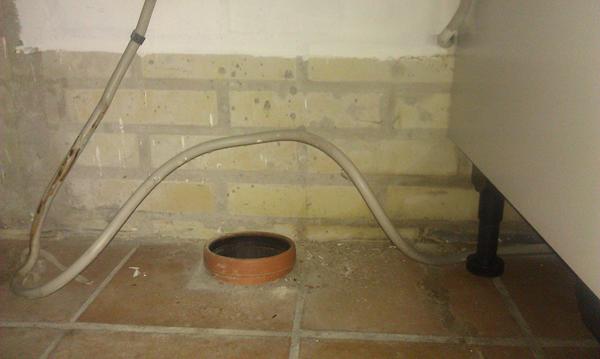

Min opvasker støder på afløbet.
Det drejer sig om selve gulvafløbet som stikker 40mm op, så tænkte om man kunne lave noget så det var i gulvhøjde. Altså uden man river det hele op.... Nogen der har forstand på det, så kom gerne med inputs....

Håber du har vandlås i gulvet, ellers må det lugte
okt 2011
Følger: 1 Emner: 54 Svar: 1.066
Ulemper er bare, da du saver gummiringen væk når du saver det ned, så vil det fremover være ubrugelig,
normalt vil man reducere det i diameter og føre det længere op, og så bruge det til afløb fra vaskemaskinen
Følger: 35 Følgere: 46 MC-er: 7 Emner: 247 Svar: 1.765
så hæve opvaskemaskinen på noget tømmer / klods halløj ?
man kan isætte en erstatningsmuffe i røret hvos det saves af over gulvet
http://www.billigvvs.dk/Afloeb-kloak-Plast-Afloebsroer-Fittings-Graa-Afloebsroer--110-mm-PP-Erstatningsmuffe-graa-614356.html
jul 2005
Følger: 4 Følgere: 4 MC-er: 2 Emner: 29 Svar: 993
Jeg ville save det ned og proppe det til, og tilslutte opvaskeren til vask afløbet, som man normalt gør, hurtigt og nemt

Tilslut opvaskeren til kloak under vask
Det er den eneste rigtige måde...

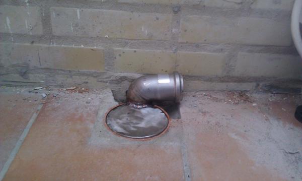

Prøv at tage den med ind til harald nyborg og spørg om ikke de har den nummeret større

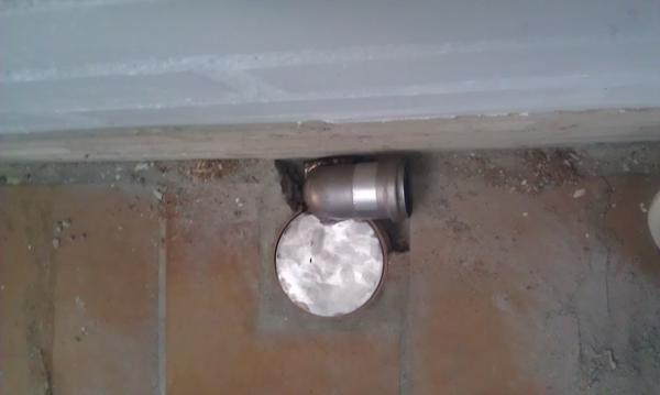

men smart løsning på problemet .
