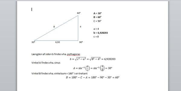

  • #5   10. jun 2013 Hvis du har Word på din computer, så kan du med fordel downloade WordMat, et gratis matematik program til Microsoft Word, som bla. er RIGTIG god til trigonometri.
    Skal selv op i skriftlig mat b på onsdag, så skriv endelig smiley
  • #6   10. jun 2013 De kendte data tastes ind i programmet, og så kommer den selv med alle løsninger.
  • #7   10. jun 2013 ¤ Milling : Ja til en opgave uden hjælpemidler ? smiley så kan jeg ligeså godt bare lade vær at dukke op smiley

  • #8   10. jun 2013 Husk på at du kun kan anvende Pythagoras, når det er en retvinklet trekant!
    Ang. areal...:
    hvis du ser på Millings fine tegning, så har en retvinklet den dejlige egenskab at du kan beregne arealet ved at gange sidernes længde og dividere med to...
    Dvs. A=4*6,93/2=13,86
