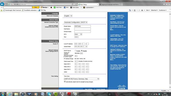

Jeg har en TDC homebox kablet sammen med en Linksys WRT54G router (LAN -> LAN), for at få airplay til at virke. TDC homeboxen har ip adresse 192.168.1.1 og Linksys har 192.168.1.2. Anlægget er kablet sammen med linksys routeren. Når jeg prøver at afspille internetradio får jeg bare en meddelelse om server error.
DHCP server er slået fra i Linksys routeren.

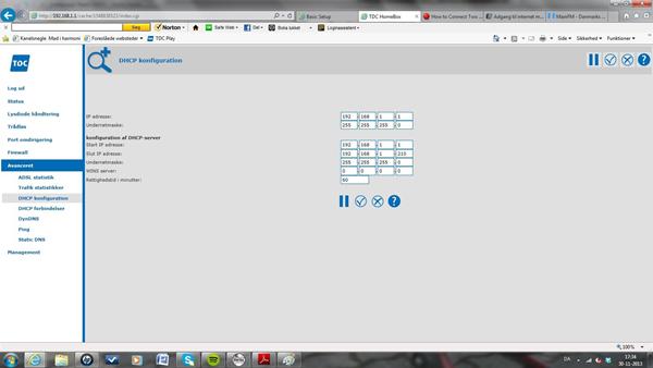

Alternativt skal Linksys'en kables til Homebox'en via WAN porten og så ændre ip-range til f.eks 192.a68.15.xxx og slå DHCP til på Linksys - så er det den der "styrer" dit interne net.

I linksys har DHCP slået fra og sat som router og ikke gateway. Her er distination IP LAN sat til 192.168.1.0, subnet sat til 255.255.255.0, og default gateway sat til 192.168.1.1

Som jeg kan se i DHCP konfigurationen, så har anlægget en IP der hedder 192.168.1.110, hvilket også er den jeg har angivet i opsætningen på forstærkeren.

Når du har kablet Lan-Lan så skal dhcp være slukket i linksys'en da den kun arbejder som acces point.
Hvis der kables Lan-wan så skal linksys'en have en intern ip (Lan siden) som ikke ligge i samme net som homeboxen og dhcp serveren skal være slået til.
Prøv lige at kabl din forstærker direkte til homeboxen uden noget andet og alle indstillinger til automatisk. Det SKAL fungere ellers får du ikke resten til at funke.
Jeg tror dine problemer skyldes at du roder lidt med indstillinger på både homebox og linksys. Du skal vælge hvilken der skal styre dit net og starte derfra.

Oftest er det nemmest hvis alle enheder kører med DHCP (for at modtage ip - ikke DHCP server), da man så undgår unødige konflikter.
En anden gang. Sådan som dit net er sat op nu er din linksys IKKE router, men kun et accespoint. Du skal derfor ikke bruge denne til at styre indstillinger på (andet end dets eget trådløs net). Alt hvad der har med internet at gøre skal du styre via homebox'en

Jeg ville sætte homeboxen op som rent modem der sender alt videre og så styre det hele på din linksys....
Der står lidt her: http://kundeservice.tdc.dk/privat/faq.php?id=25180
Dvs, skift IP på LAN-siden af din linksys til 192.168.2.xxx og slå DHCP til her og kabel den til din homebox fra dennes LAN port til din linksys WAN port.
Ved at gøre det "flytter" du alt styringen over på din linksys og derefter har du kun én kasse du skal bekymre dig om (linksys).
Hvis du har mod på at prøve det, så skriv endeligt - så skal jeg nok guide dig igennem.
