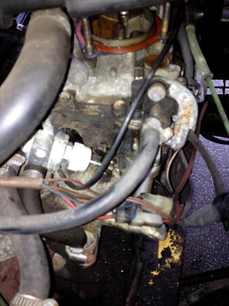

Det er en elektrisk stigestrømskarburator, har selv en 1.8 fra 1990, karburatoren trænger nok til en rensning og tjek lige den flange nedenunder, de revner og suger falsk luft, og der findes omkring 30 forskellige, så hust stel nr hvis du skal have sådan en.
Prøv i det ,imdste med sprit, det er da lettere end at lave al mulig fejlfinding først!

Mit bud igen er at det er karburatoren.

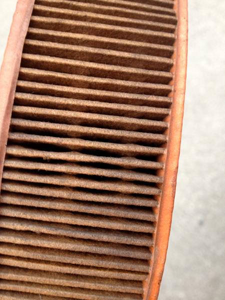

Ser dit luftfilter ud af helvede til?
Sidste service, olieskift osv?

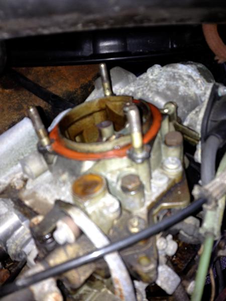

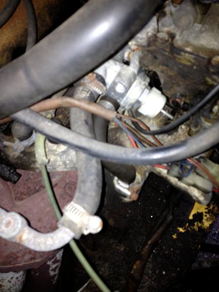

Kan du ikke ligge et par skarpe billeder ind af motorrummet, så vi kan se hvad det er vi snakker om. Har selv 3 Audier holdende. (til salg)
