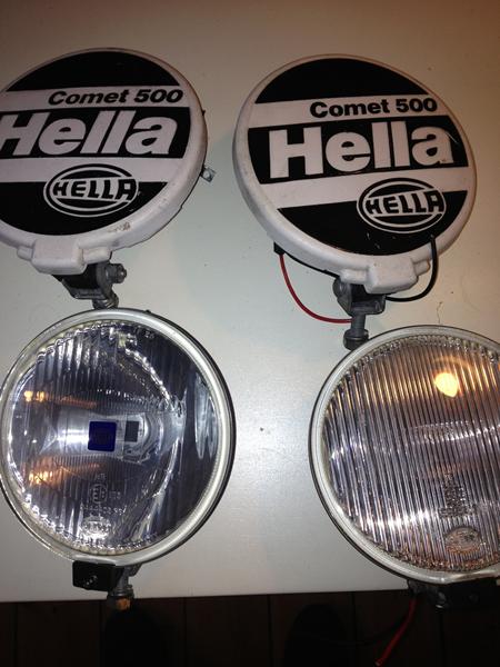

Nu har jeg så fået købt disse smukke lygter der skal sidde oppe på taget, så der kan komme noget lys.
