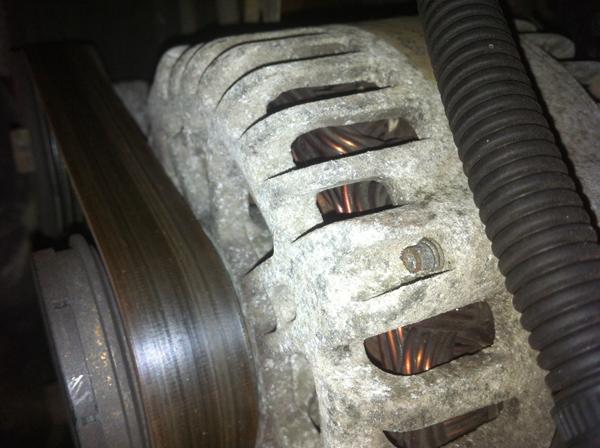

Hej alle. Håber i kan hjælpe.
Jeg forsøger at købe en generator til min ford mondeo lll 2.0 fra 2006 Når jeg taster nummerplade ve eks. Thansen så får jeg muligheden for at købe 2 forskellige. Min mekaniker siger at det skyldes at den kan være med eller uden svingkobling??
Men hvilken er hvad. Umiddelbart ligner de begge 2 den der sidder i?
Kan i forklare eller se jer ud af det?

Jeg tror ikke det er selve frihjulet der er gået. Den lader ikke og lugtede af lidt brændt i kabine. Jf konen ladelampen lyser og har målt på batteriet men motoren var i gang. Der gav det 11,5 volt.

Begge generatorer passer på din bil, normalt plejer det tog kun er være diesel biler der kører med friløbshjul for at nedsætte støjen, men måske det kun var i gamle dage? Ergo din bil kan køre med både gen. 1 og gen. 2. Der er ikke forskel ud over remhjulet, og i værste tilfælde bruger du jo bare det der sidder på din gamle generator

Jeg har lige renoveret et par generatorer, den ene var det bare kullene der var slidt ned, de kostede 30kr. og så virkerede den igen, den anden var det en diode der var brændt af, der skulle så en ny bro til. Det kan også sagtens være din regulator der er stået af. Men det er da hurtigt lige at se om kullene stadig har forbindelse til selve rotoren.

Er det nemt at bytte hjulet ud og er det den eneste forskel?
Køber begge hjem og så må mekanikeren vurdere om han kan/vil nitte hjulet rundt. Der er alligevel 600kr..

For når du slukker motoren så stopper det hele jo brat og når du har friløbskobling på så kører generatoren langsomt ned i hastighed, altså inde i remhjulet, så remmen står stille men generatoren løber stadig rundt.
Så et fast remhjul ville umiddelbart holde længere da det ikke kan sætte sig fast inde i. Jeg har i hvert fald skiftet mange friløbshjul fordi de er gået fast i inderdelen. Og så larmer den nemlig og kører dårligt.
Der sidder næsten altid friløbsremskive hvis remstrammeren er fjederbelastet.
