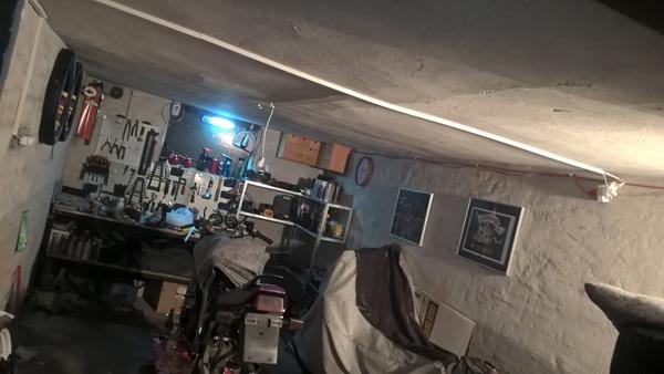

Hej mit lille garage værksted er uden strøm så trækker en forlængerledning fra ved siden af læggende hus.
De sidste par dage har jeg sat det fint op med kabelbakker og tilføjet et par forlænger ledninger således der flere stik rundt i garagen og fast ledning til kompressor. Således en ledning ikk flyder på gulvet og ska flyttes efter behov.
Det består af 4 forlængerledninger og stikdåser. Alt som kører over et udendørs stik på huset.
Det der vel ikk noget i vejen med så længe der ikk tilsluttet en masse krævende udstyr?
Når jeg er her kører batteri oplader til værktøj, alm radio, 1 lampe og maks 1 stk elværktøj (her er jo kun mig) hvilket jo ikke er noget problem, men ændre det at jeg har serie forbundet tingene noget? Når der ikk er overdreven el brug.

Så kunne du hænge den her op inde hos dig og trække dine fire forlængere parallelt derfra.
http://www.harald-nyborg.dk/p2264/byggepladstavle-16a
Hvis det lovmæsigt er et problem så det bare at hive 1 stik ud efter hvilken kontakt jeg vil bruge. Så intet problem der.
Mht opsætning er det stikdåse som så sender 3forlængere til helt inde i garagen og så til ene væg. 1 10m 3 5m.
Stikdåsen er tilsluttet en lang rulle ledning udendørst som rulles sammen efter brug.
Der er trukket ledning men ikk tilsluttet endnu, ikk mit hus så ikk noget jeg er herrer over.

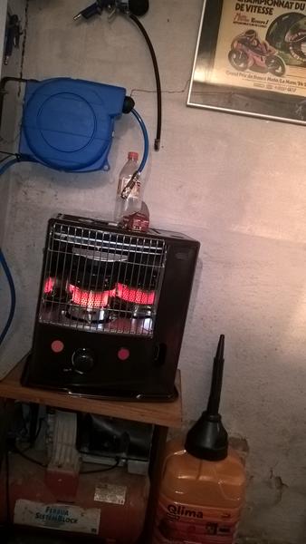

sep 2005
Jeg renser selv dele af i sprit eller rense bensin, inden en evt. Grunding.. Monterer stickers.. Osv..
HVIS nu du gør detsamme??
Vil jeg foreslå enten at du husker at slukke olieovnen.. !!
Eller holder ovnen laangt væk fra hvor du står og "gnubber" på dyret.!
Spritdampe har et flammepunkt på kun 15 grader og Benzin dampe ikke langt derfra..!!!
Og sprit/benzin OG olieklude skal helt ud og væk, helst over i naboens skraldespand så de kan ligger der og selvantænde..
Du ved det sikkert allerede, blot en reminder, - inden du brænder konens pensionsopsparing af..
(Forsikringen dækker jo kun..hvis..og hvis min røv var spids.. Og .....!! )
